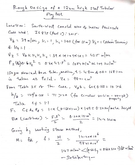

帖子日发布:太阳2019年12月29日,59分文章主题: 回复报价
flag-post的一个粗略的设计问题,而不考虑自重的桅杆是企图&动力风效应。专家请检查指导。

帖子庭讯发布:2020年1月1日结婚文章主题: 回复报价
亲爱的Er.Hussein,
请参阅附上的由Dr.N文章。萨勃拉曼尼亚on the design of flag poles. As per this, the wind load on the flag is also to be considered in the design. An empirical formula for calculating the wind load on flag is also given. You can design your flag pole by taking into consideration the wind force on the flag also, using the mentioned formula. [ The quantum of this is found to be meagre, though]
最好的祝愿,
贾古玛E年代

帖子发布:星期五,2020年1月03 8:54文章主题:国旗 回复报价
谢谢你的有价值的输入。
我们还需要满足l / r。自从杆将悬臂,最小满足勒/ r = 133毫米因此需要406.4 Dia 6毫米厚。这是检查也需要满足吗?

帖子发布:星期五,2020年1月03 7:06点文章主题:Re:国旗 回复报价
亲爱的Er侯赛因
是的。你需要检查杆考虑悬臂柱。
见条款6.7的ANSI / NSSMM FP 1001 - 07年指导规范的设计金属旗杆,这可以从下载https://law.resource.org/pub/us/code/bsc.ca.gov/sibr/org.naamm.fp_1001 - 07. - pdf
它也有样本计算
希望你也读过我的文章,我朋友代传贾古玛Er静电的
最好的祝愿
NS

帖子发布:坐,2020年1月04 1:26我文章主题: 回复报价
亲爱的NS先生,
谢谢你的指导。主要的垂直负载旗杆上自己的自重和偏心由于这将是几乎为零。然而,当风力下横向偏转,那么由此产生的横向偏转将翻译的CG自重(在中期高度),这将导致一些古怪的基地。这是照顾的,我认为。

帖子发布:坐,2020年1月04 3:05文章主题: 回复报价
亲爱的贾古玛呃
是的。你是对的。文档我还援引样本计算。

帖子发布:2023年7月6日星期四6:11我文章主题: 回复报价
es_jayakumar写道:
贾古玛E年代
我们必须考虑到国旗负载?请建议任何参考
