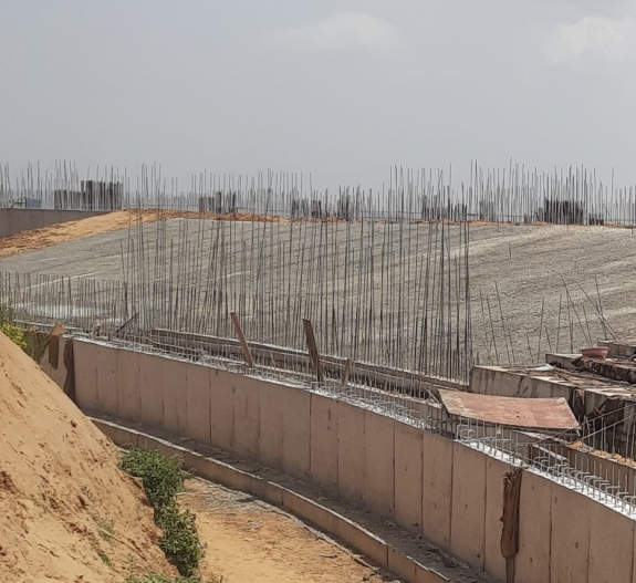

亲爱的Se188金宝搏ios官方app下载fians,
我们如何紧凑1:4横坡概要15米宽压痕的半径从75到90米。
什么是最好的方法来压缩98%填土方的梯形截面垂直旋转半径75到90米的ht 2到4米。内部边缘外缘水平差是3.75米,倾斜的宽度是15米,充满女士类型土壤(正常的粉砂)
辊不能通过,在倾斜的床上
见附加图片
高度的问候
体育场spectetors坐在空间在锥形disc.png填充区域

亲爱的朋友,简单的步骤。
一般在步骤250层的高度300毫米足够的面积与使用羊脚压实辊或一些合适的辊与程数基于普氏密度达到95%的修改。�
层的边缘应修剪去除松散的压实土的后续区域。
每层联合�应交错。
在墙上动态导致应该用于确保requird密度。
如果土壤含有更多的孔隙压力,提供5%的额外高度的高度,�一般占固结沉降。
最终边坡水平可以通过�削减压缩完成后在所有方面。

亲爱的,它总是明智的隔间(在本例中它将径向)组成的固体砖或混凝土块内合适的基础和内在弓长度不超过40 -00”来实现有效的整合。整合为一个统一的深度在所有应该做隔间。���
