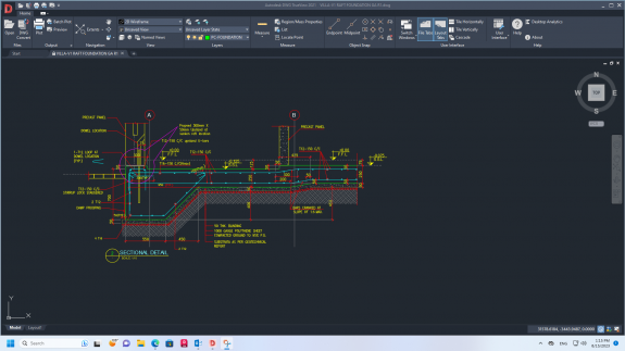

亲爱的工程师
我收到一个筏基础设计在地面水平G + 2楼预制建筑进行审查。筏基础主要PC 260毫米壁厚700毫米的外围建筑,其余部分是250毫米厚筏支持分区PC壁厚100毫米。南方浸信会的沙质土壤170 kn / m ^ 2。
有没有codal提供板式基础的最小深度?请给我你宝贵的建议和反馈,检查设计的木筏在地面上。
找到附加救生筏。
谢谢你!
Shaik瓦里。

帖子发布:结婚2023年8月16日7:32文章主题: 回复报价
地基深度:
我认为应当最低,500毫米低于天然气凝析液提供了南方浸信会
已经相应的工作。但一般基础深度是0.9到1.5 m bgl取决于土层。
年情况下基础深度= 700毫米筏pcc + 80毫米高度浓缩的= 780毫米可以从NBC,但南方浸信会需要可以在这个水平。
如果没有良好的土壤在这个发现的780毫米,然后从公司要么使pcc 1:5:10填补地层水平这个水平或者躺筏公司层和内部填充砂到Plunth水平低地板层。
Pl看到印度的国家建筑规范,基础,章,或者是代码板式基础的设计和施工。
