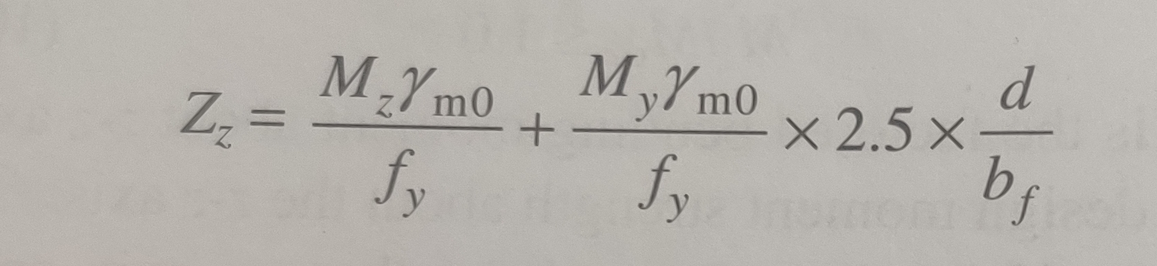

hii先生/女士,
我设计一个矩形空心截面桁条。
我们公式应该用来发现塑料剖面模数要求最初一段吗?我们可以用这些公式给出的附加盖洛德。
我无法找到任何明确的参考设计过程的矩形空心截面桁条按IS800,那将是很大的帮助,如果任何人都可以分享他们的设计过程遵循设计合成或RHS檩。
提前谢谢。

在我看来不是retangular空心部分可以使用管道。如果檩用于屋顶合成的部分合适的槽形截面与弯曲杆支撑可能会被使用。

相同的公式在477页梁(设计)在书中�设计钢结构�-�极限状态法”N.subramaniam博士。

Zp的价值观,合成可在796 - 796页书的N Subramaniun博士钢结构的设计。

亲爱的所有,�
每800年,皇家园艺/合成受到��部分关闭。��我设计RHS 150 x100x3.6mm 7.5米跨度檩�按照去年是800,执行该项目。业主和安装承包商欣赏RHS pulins Z檩的看到一些问题后周围的站点。

感谢所有你的回复
先生,我的问题是,
频道或者我部分檩我们有一个公式(如前面附加)塑料剖面模数要求从那里,我们假设一个合适的部分的塑料模量大于所需的值。
同样的我们有一个公式为正方形/长方形找到所需的剖面模数中空部分。

先生,
你能分享我的基础公式吗?
Zp RHS和二手烟也在4239上市。

帖子发布:2023年8月09年结婚,39文章主题:矩形空心截面桁条 回复报价
公式给出了通道我节檩”钢结构设计:极限状态方法,N萨勃拉曼尼亚”
它是没有480方程10.63页
也用于示例10.11的书没有493 - 494页
