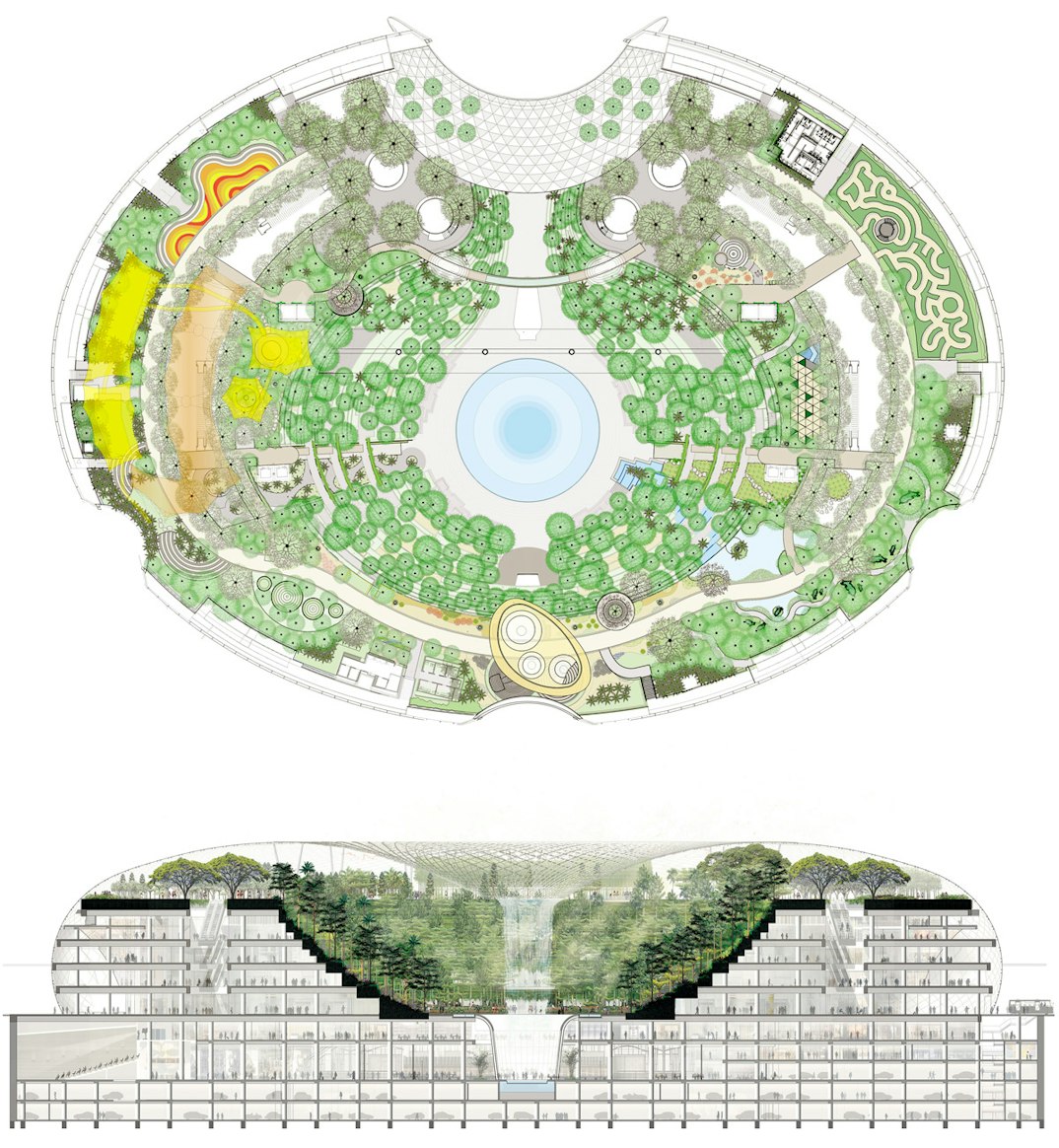

 计划和横截面的机场

抵消环形屋顶形状的宝石的产物是一个精心设计的建筑项目,结合森林山谷,入口相邻终端在网关花园,室内瀑布,和一个眼睛。屋顶不对称和抵消的眼睛被允许通过机场的火车通过的项目。钢网壳与基地建设在5日水平钢环梁圆,拱起在每个网关花园。此环梁允许推力和垂直力的均匀过渡网格的起拱壳到基地建设。
