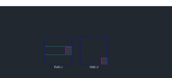

你好,
如何计算的冲剪偏心基础(列位于边缘)?
请参考附件并澄清如何冲剪行为在方案1和方案2的基础?
谢谢你!

帖子发布:2019年10月25日,星期五上午九29文章主题: 回复报价
首先,边缘或角落里列在一个孤立的基础理论上不稳定,土壤将开发张力在远端。因此提出采用安排从来都不是明智的。
学术兴趣:在第一种情况下,有一个加劲肋梁。因此,不会有冲孔行动。在第二个案例中,冲剪将d / 2列的脸。附加的工作表将在此连接方便计算。
贾古玛E年代
平板式筏或基础设计& Shear.xls时刻
文件名: 平板式筏或基础设计& Shear.xls时刻
文件大小: 182.5 KB
下载: 685年时间(年代)

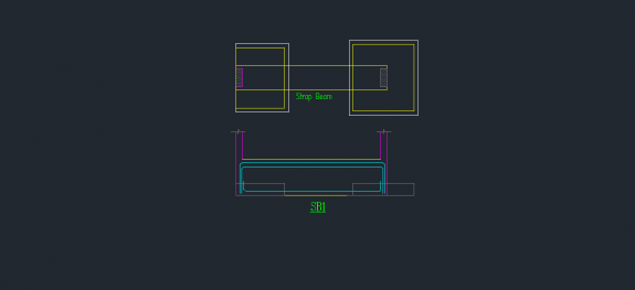

sathyace
2011年加入:04年6月
帖子:78
帖子发布:2019年坐10月26日2:01 am文章主题: 回复报价
谢谢你,先生的有价值的回复。
实际上,我们得到了两种情况下的偏心基础自列必须放置在网站上边界或接近边界。
在这种情况下,如果我们不提供stiffner梁如何设计第一个案例的偏心基础吗?同时,如何设计第二例偏心基础?
提供带梁偏心基础是明智的和连接到附近的孤立的地位?请参考附件。
请澄清这是有效的方法来设计两个偏心基础
Sathya。
文件大小: 7.41 KB
查看: 292年时间(年代)

呃,你是受欢迎的。Sathya ....你找到自己的解决方案!带基础或复合基础的解决方案。从未尝试建议你早一点设想,凶恶的,至少从理论上来说!

sathyace
2011年加入:04年6月
帖子:78
帖子于2019年10月26日发布:坐32文章主题: 回复报价
谢谢你先生,
现在清楚地理解这个概念。
分析了带梁为简支梁,这里我有附加皮带束staad文件供参考。
请检查并让我知道如果有任何修正。
谢谢你!
Sathya。
SB1.zip
文件名: SB1.zip
文件大小: 672个字节
下载: 498年时间(年代)
es_jayakumar
加入:2011年11月24日
帖子:1408
地点:科钦
帖子于2019年10月26日发布:坐2:52点文章主题: 回复报价
这不是方法分析带立足点。您可以参考书籍的钢筋混凝土基础”“设计Varghese(包含许多不同的情况下/例子)或由Gambhir“钢筋混凝土结构的设计”,对指导。如果距离相邻列列的问题并不多,你可以更好的去复合基础。
贾古玛E年代
