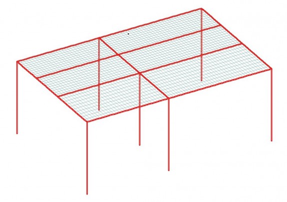

我正在做一个碾压混凝土单层结构。虽然建模框架(我。e梁STAAD &列),如果板也是建模与梁(板元素网格),这样可以减少梁的弯矩和列在很大程度上和也因此加固要求。
我只是想确认如果它是正确的方式与梁板模型元素STAAD吗?
如果板元素也可以是模仿请澄清如果板块元素被建模为一个板块之间的横梁或作为网格结果在很大程度上这也影响。
我有附加结构板网的3 d模型。
谢谢

谢谢你的回复。链接在其他论坛上搜索后帮了我大忙。我也认为最好的板梁模型和列,因为这是更实用的方法。
