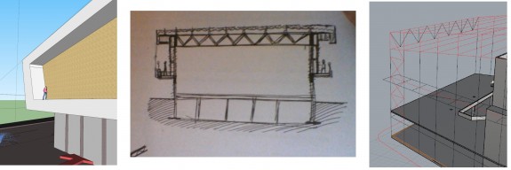

我正在设计一个结构,大跨度屋顶(35米到50米)。我选择的系统是一系列2 dtrusses固定在钢柱(20米),由垂直十字支撑稳定所需的地方。
在这些桁架谎言的檩支持屋顶薄钢板、保温和包层。
问题是这样的;我想有一个我走道在中期水平。e悬臂approximetely中间的每一列(意识到)。反过来,我也要求屋顶悬臂以庇护这走道,沿整个长度的结构。
你怎么这个问题呢?
悬臂在中期列人行道和设计列厚,上面还悬臂桁架通过扩展列斯特斯在另一边。
或任何其他方式?
我希望描述清楚。请参阅附件图片

亲爱的您
如果你系悬臂中期顶部桁架经济。
将减少中期悬臂的悬臂作用也减少跨距中点主桁架的时刻
k B。

下降一个衣架
通过扩展上述屋架外列级人行道和给予支持,并提供一个剪切连接在两个通道的两端,将释放的时刻列从而将减少列部分。
你应该提供
计划支撑
横向稳定性的人行道。
你也可以把上面的桁架,但它会在人行道上创建一个可访问性问题。
