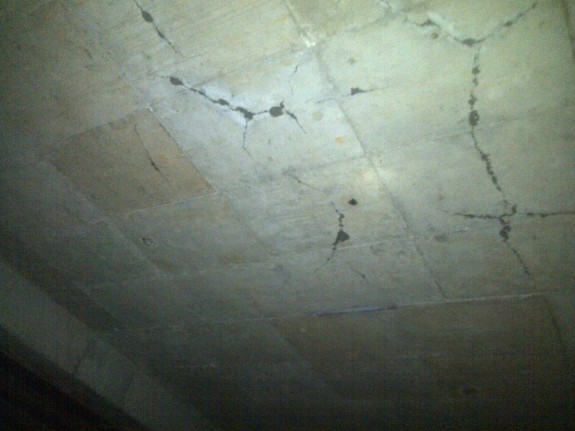

亲爱的SE188金宝搏ios官方app下载FIans,
我随函寄上的照片一块面板的校舍建设显示出裂缝的数量。请给你的意见/专家的建议
1。裂缝的可能原因 2。加强板的最佳方法 3所示。预防措施在施工实践或避免它再次发生
这里了,这张照片是12板在尺寸和175毫米厚度6 x8.5米和10 # @100 mm c / c在顶部和底部钢筋短方向和10 # @135 mm c / c在顶部和底部钢筋长方向。所有面板,除了这一个工作。裂缝是在整个板从上到下,水渗入。14天之后就被移除的关闭面板和和标准结合实践usinf泵送混凝土。
混凝土用作M-25的品位和设计混合使用。

它只是很难说只是看到图片, 然而似乎板在加载和混凝土强度没有达到其预期,然而当检查结构设计,如果它是一个连续的面板,采用深度和reinf足够但不连续面板所需的深度是225。
可以加强板通过提供钢公寓按设计或玻璃钢或碳包裹。
我们需要确切的原因提出补救措施的理由。
祝好 马诺 |

当水渗入裂缝,它通常表明裂纹塑性收缩裂缝。水在板无法轻易渗透通过结构性裂缝。
可用泵抽吸的混凝土更容易塑性收缩裂缝。低湿度、高温和风力增加塑性收缩裂缝的倾向。
当使用可用泵抽吸的混凝土,我被一些工程师建议开始固化在很早的时候。固化后喷涂应该开始和继续immediatlely拇指不能让人眼前一亮的新混凝土。后,养护由人工池塘或其他方式可以采取。
收缩裂缝,幸运的是,不降低板的负荷能力。当我第一次面对塑性收缩裂缝的问题,我们进行了负载测试板,发现板能够抵抗圆满完整的设计负荷。额外的地板一直在建造建筑,和板表现令人满意。
然而,裂缝可以允许水分渗透,导致腐蚀。因此,裂缝应该压力灌浆,使裂缝水密。
顺便提一句,不少边界行使,偏转板似乎是不安全的。
问候 S.P.Srinivasan |

正如前面提到的,Er马诺很难评估看到这张照片的影响。可能是Er SP Srinivasan是正确的。请检查这方面。如果他们只是塑性收缩裂缝,你可能只是压力灌浆。
一般来说,现在很多板,由于快速通道建设、重载之前达到足够的强度由于快速删除。重载的可能是由于自己的自重,建筑材料存储,或由于负载从未来的故事传播给他们的海岸。因此你需要检查这些条件得出结论前,特别是因为你跨越似乎也大(6 m x 8.5 m)。检查不连续的增援部队所提到的支持条件Er马诺,如果裂缝出现在这些位置。
通常比其他结构元素板更宽容,因为它们是连续和再分配发生的时刻。虽然我们可能设计板只需使用一些表或做一些最小的计算,我的导师教授p公司投入了三分之Purushothaman他著名的书板的设计!

当裂纹在板从上到下,收缩裂缝的可能性是存在的。你有任何记录的时机RMC卡车离开工厂的时候,当混凝土倒和之间的区别是什么混凝土时的低迷,工厂和现场测试。这些记录可能到达结论的意义。 |

这里我想进一步,这里的裂缝出现在跨距中点和在垂直方向和深度。在超载的情况下,这似乎是一个可能的原因,在这种情况下,将可以在出现裂缝即最高压缩脸?请通过一些这方面。
裂纹模式的另一个方面是它几乎形成了一个闭环的跨距中点板的一部分。基于板板的长宽比和保持视图在跨距中点挠度是否可以得出推论。
板的铸造是01/03/13 14/03/13模板被删除了。立方体测试报告以及其他质量控制报告尚未收到,并将适时共享。
先生的专家意见Vikramjeet先生也在等待。
问候, 巴特尔Shekhawat |

让我提出一个假设的查询。上面的楼板板是否已报道了演员。如果是的,RMC同伴是否安装潮对泵送混凝土楼上。板下的道具了,是否有reortedly破裂而凝结在楼上的帮助下潮。 |

亲爱的Er苏雷什·夏尔马
必要的信息是:
板上面的楼板裂缝,还没有。
道具又到位和剩下的板出现裂缝。
谢谢 NS

亲爱的Er。马诺哈尔,
你的语句:
我们需要确切的原因提出补救措施的理由。
在ACI文档:ACI 224.1 r-07”原因,评估和修复混凝土结构裂缝”类似的词混凝土开裂的根本原因。
因为现在似乎是一个简单的混凝土开裂和没什么好担心,但记住,这座建筑将被人类占领说未来50年,为什么不使用ACI 224.1 r7秘密,做一个全面调查,找到修复过程照顾根源或引起的开裂。
我们为公共安全专业人士需要这样做。生产成本报告基于ACI 224.1 r-07相比如果我们错过了一些东西。
我最近参与等问题结构顾问地面混凝土码头(基础)开裂和我使用ACI 224.1 r-07来满足自己。一些人。以为我是过分,但我坚持基于ACI 224.1 r-07报告。

我完全同意这一点由Er Pandyaji。重要的是找到根源的裂缝中跨的时候将会最大,并改正它,之前占领。
最好的祝愿, NS
