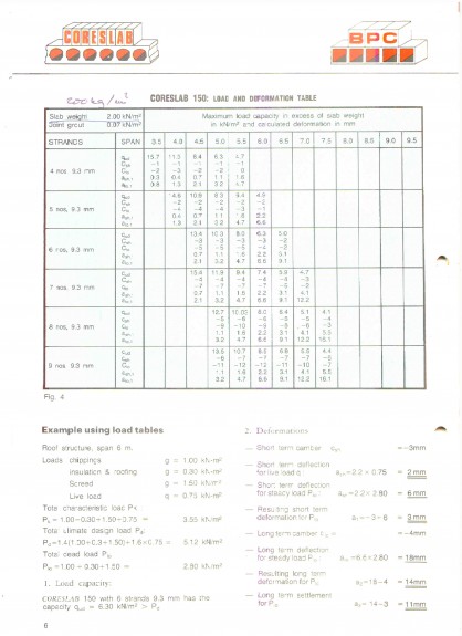

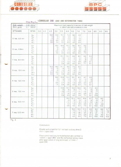

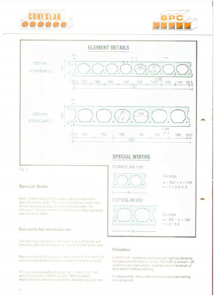

这些板生产在不同厚度根据跨度和用于预拉伸加载和链的数量不同直径和组(见下表)
150毫米为跨越upto7.0m合适
200毫米为跨越upto9.5m合适
300毫米——跨越到18 - 20米
的后期制作与340毫米厚度板可用于跨越到24米跨度(所有简单支撑跨度)。我有340毫米板用于宫殿建筑在巴林。

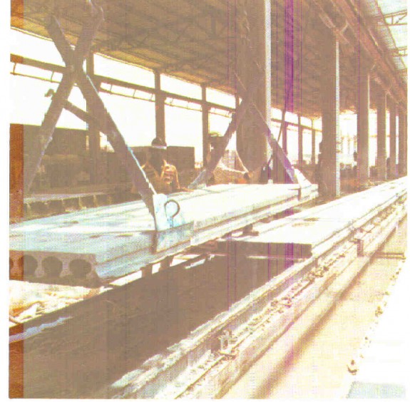

这些板都是在工厂铸院子里100米长度的钢平台。一端是锚定的另一个是使用的预应力,液压千斤顶强调链,链预张按设计计算。有行车在平台下面连接一个漏斗和一个模具根据高碳钢的厚度,模具交换不同的板厚。板的设计配合50 N / mm2 60 N /平方毫米是基于极限状态的设计方法根据英国代码或欧元代码,行车从平台的一端到另一端,混凝土供应通过料斗下面的模具完成凝固时,石板被削减到所需的长度在第二天或第三天。在工厂有2或3码不同厚度的高碳钢。
5天治疗后,后板向上从平台中移除山顶是一个小室板由于预应力,将补偿外加荷载时应用。

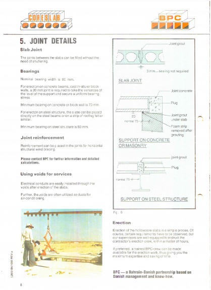

两板之间有一个小空间逐渐减少(见下面的草图)哪一个纵栏可以插入使用无收缩灌浆和灌浆后板的位置。按时完成优越,因为它是把钢模具.Autoclaved养护也是在非常紧急的情况下移除后铸造完成的院子里。敷设现场起重机是必需的
