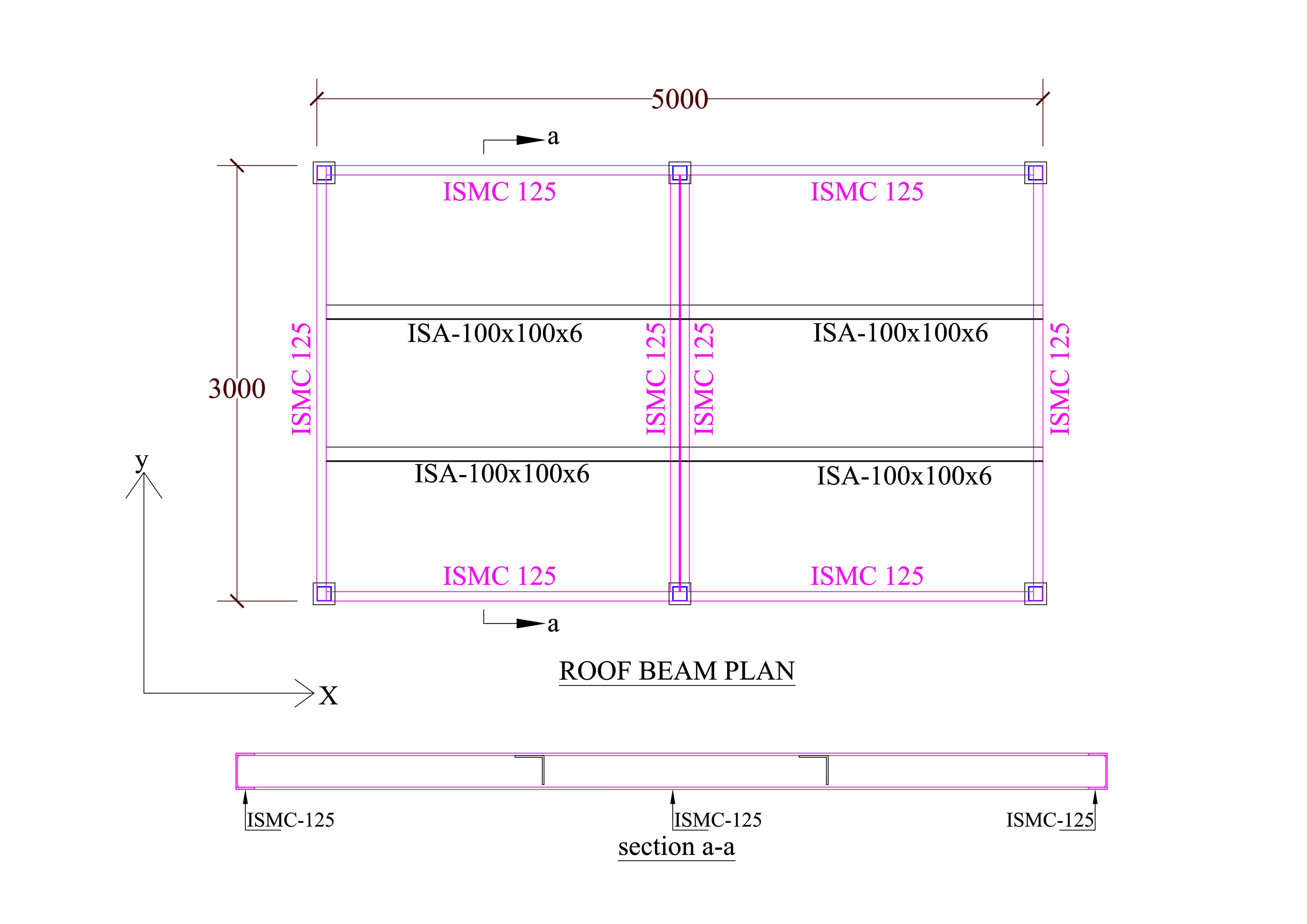

你好SEFI188金宝搏ios官方app下载ans,
我设计一个甲板板使用装饰片, 请参考附件图片的钢地板梁甲板板计划,表将沿着y轴,装饰片的一端将支持ismc125 isa100x100x6和其他。
自125年ISMC ISA100x100x6是固定的在网络上(法兰厚度8.1毫米)这将是8.1毫米低于ISMC 125股。
所以如何处理这8.1毫米差距虽然铺设甲板板,我们可以忽略它还是我们需要一些其他安排,如包装盘子,等等。 请让我知道什么是惯例在这些情况下。
希望你们都可以花些时间和能帮助你有价值的输入。 提前谢谢! !

只是一些观点:-
(我)角部分通常使用axisl部队主要或弯矩很小,, 因此我的建议请使用ISMC 75年或100年,而不是角100年装饰x100x6支持作为二次梁。
(2)结的主要梁与次梁截面(角在年例但ISMC sec建议我)并不是一个问题,因为的交会梁上翼缘连接芯片和网络连接,因此没有水平的问题,, 这是很常见的在焊机的工艺。 |

试着用RHS部分而不是开放部分梁。之后不会有任何差距甲板板&成员自甲板板直接固定的成员。

你好,不应该有差距,ISMC和ISA应该相同。应提供适当的夹形成通道角。谢谢:“shivanisoman”< forum@sefindia.o188金宝搏ios官方app下载rg >发送:星期四,2023年7月20日15:24:09To:general@188金宝搏ios官方app下载www.bussiapp.comSubject(SE188金宝搏ios官方app下载FI):装饰SLABHello SEFIans,我设计一个甲板板使用装饰表,请参阅附加图片的钢地板梁甲板板计划,表将沿着y轴,装饰片的一端将支持ismc125 isa100x100x6和其他。自125年ISMC ISA100x100x6是固定的在网络上(法兰厚度8.1毫米)这将是8.1毫米低于ISMC 125股。所以如何处理这8.1毫米差距虽然铺设甲板板,我们可以忽略它还是我们需要一些其他安排,如包装盘子,etc.Please让我知道什么是惯例在这些情况下。希望你们都可以花些时间和能帮助你有价值的输入。提前谢谢! ! - - -

节AA,顶部的通道和角度应该是相同的。
我同意。Vikramjeet这个角是一个效率低下的受弯构件
你的甲板板似乎是支持在1 m c / c。我通常的经验是,大约2米的跨度更优的解决方案。甲板板应选择适合这个空间

连接所有钢构件的需要是冲洗,在同一level.regards Sangeeta维琪

切角等于长度的上翼缘上翼缘的通道(-厚度web通道)。焊接应连续�1)水平法兰凸缘�2)垂直网络网络&� 3)水平法兰底部和顶部切角

可以修复角,它是充裕的上翼缘的ISMC并继续只角的垂直腿ISMC web连接到它。水平角腿可以减少ISMC的上翼缘的一部分。
