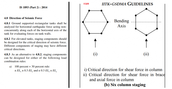

这是我的查询对水箱地震力的考虑。
IS1893:2014(第二部分)建议考虑力的关键方向或应用100% + 30%规则。
力的关键方向表明了IITK EQ-08。
我的问题是,
如果在设计我考虑力方向按atatcehd无花果。(IITK EQ-0
,我是否还需要申请100% + 30%规则。
有什么是/ BS / ACI规范/纸支持呢?

帖子:3714
发布:11月04星期五,2022年3:01
这只是我的个人观点
不管规定,最好检查等重要结构开销水箱的结构稳定性和安全性,分量充足。
100%情商EQ (x horz *) + 100% (y垂直)
(* str在计划关于中心对称点,情商z horz不需要检查)
100% EQ (x) + 30%情商EQ (z) + 30% (y)
也请参考代码11682的标准设计的碾压混凝土分段水箱的开销。
